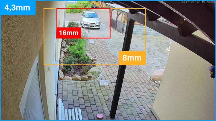

Vergleich der Bildauschnitte
Direkter Bildvergleich
Vergrößern
4,3mm Standardobjektiv
Vergrößern
8mm Objektiv
Vergrößern
16mm Tele-Objektiv
