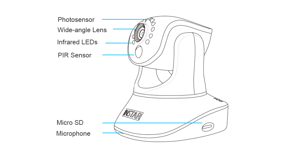

10x 850nm IR-LEDs

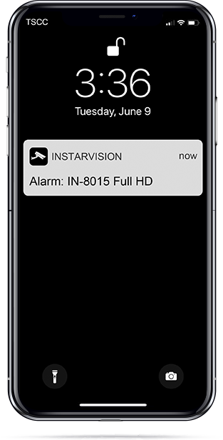

PUSH Benachrichtigung
an Ihr Handy

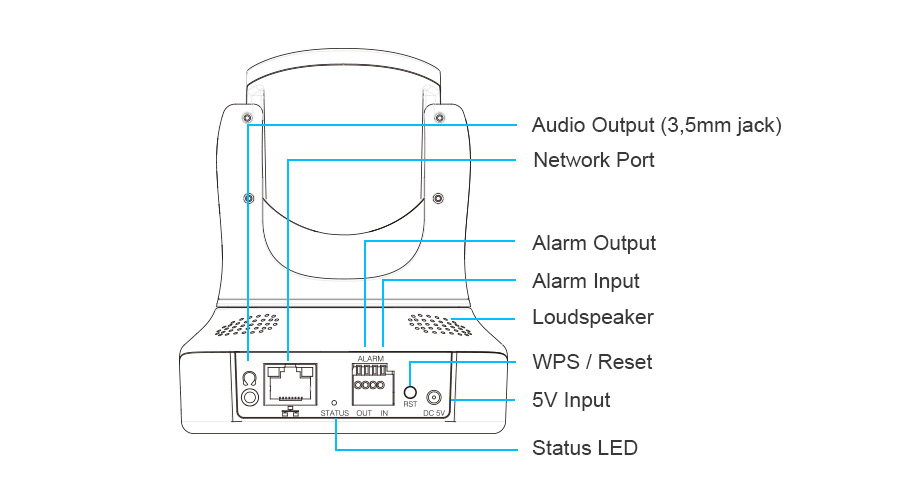

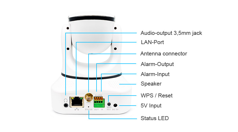

Alarm I/O
Für externe Sensoren &
Alarmanlagen
Alarmsignal
Alarmsirene wenn ein
Alarm ausgelöst wird

Audio-In
Mikrofon inklusive
Lautsprecher
Lautsprecher &
3,5mm Klinkenstecker

integrierter PIR Sensor Ja

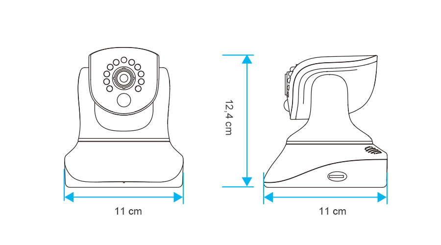

Gewicht 355 g
Maße in cm (H / B / T) 12.4 / 11 / 11
